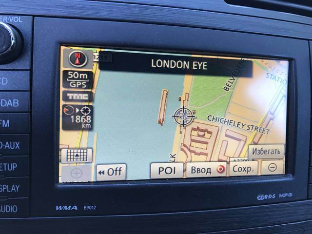

Ребята у кого есть возможность,  кто поставил новую сборку и у кого под рукой машина -  проверьте пожалуйста есть ли такая проблематика с Лондоном, как у нашего форумчанина TAMMERmaticа.
Вечером также, на магнитоле перепроверю именно Лондон
Проверил Лондон, всё замечательно работает без косяков.
Спойлер (кликните для показа/скрытия)
Всем добра :)

Илья, приношу свои извинения.
Ваши карты абсолютно рабочие, включая кнопки масштаба в Лондоне.
И даже ненавистные мне контуры домов пропали после заливки оригинальных карт.
Проблему создал себе сам, отключив диск, не отключая головное устройство. Отсюда все зависания и косяки с картами.
Переустановил по новой, всё заработало.
Вам спасибо за карты и за труды и ещё раз мои извинения.
