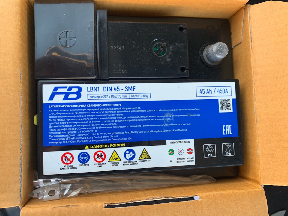

Оффлайн coldronborn
  • Сообщений: 275
  • Репутация: +41/-0
  • Авто: Prius Prime 2016 Белый
  • -> Вы поблагодарили: 29
  • -> Вас поблагодарили: 39
Я в прошлом году вот такой поставил себе. Вроде все нормально)
