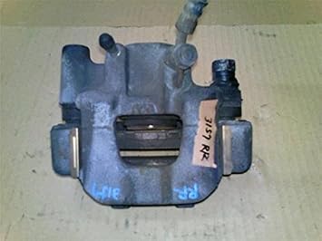

Таки вспомнил.
1. Первичный признак это глухое отверстие (стаканчик) для одного направляющего.
2. Но не спешите покупать. Есть очень похожие суппорта от Калдины.
(обратите внимание на скобы)
Поэтому вторичный признак это раздельные скобы колодок такие:
А не такие (цельные)
Визуально (особенно под колодками) не во всех ракурсах можно разглядеть. Поэтому надо просить подробные фото или выбирать те что точно подходят.
Больше визуальных отличий не нашёл нужных суппортов.
Надеюсь никого не запутал. :)
