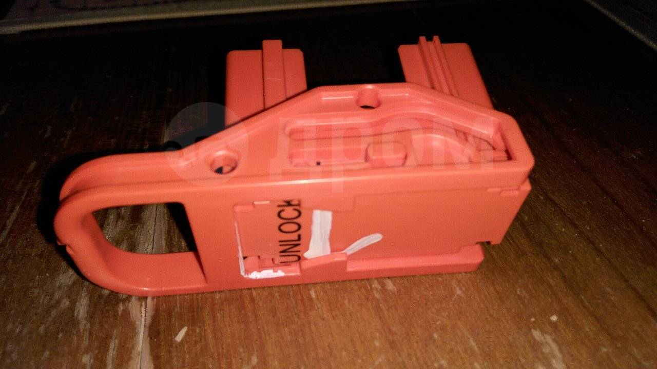

По ряду причин было решено заменить двигатель. Купил в сборе с коробкой, заменил. Но запустить не получается, пишет "Проверьте гибридную систему". Вроде все соединения проверил. ТОРК не видит никаких неисправностей. Может ли быть проблема из-за того, что у меня европейский авто, а мотор от праворульного? Или после отключения ВВБ нужны какие то танцы с бубнами?

Чеку (пред) хорошо вставили?
Мозги ДВС от ПР спокойно работают на ЛР, за исключением чека по лямбде. Поэтому это не ваш случай.
Про чеку правильно написали, проверьте, это самая распространненная ошибка.
Вставляем-закрываем-сдвигаем.
P.s. Тойота даже начала на ряд моделей ставить чеку с соответствующей надписью. Если ее видно, значит чека незакрыта. Надеюсь по картинке будет понятно.

Ё моё... Чеку еще и сдвигать нужно? Я просто вставил и нажал на рычажок))). Завтра проверю.
И ведь сам же в понедельник снимал эту чеку, а как это делал- забыл))).
Конечно. Двигать туда)

Сдвинул чеку и все заработало. Появилась ошибка, удалил лаунчем.
