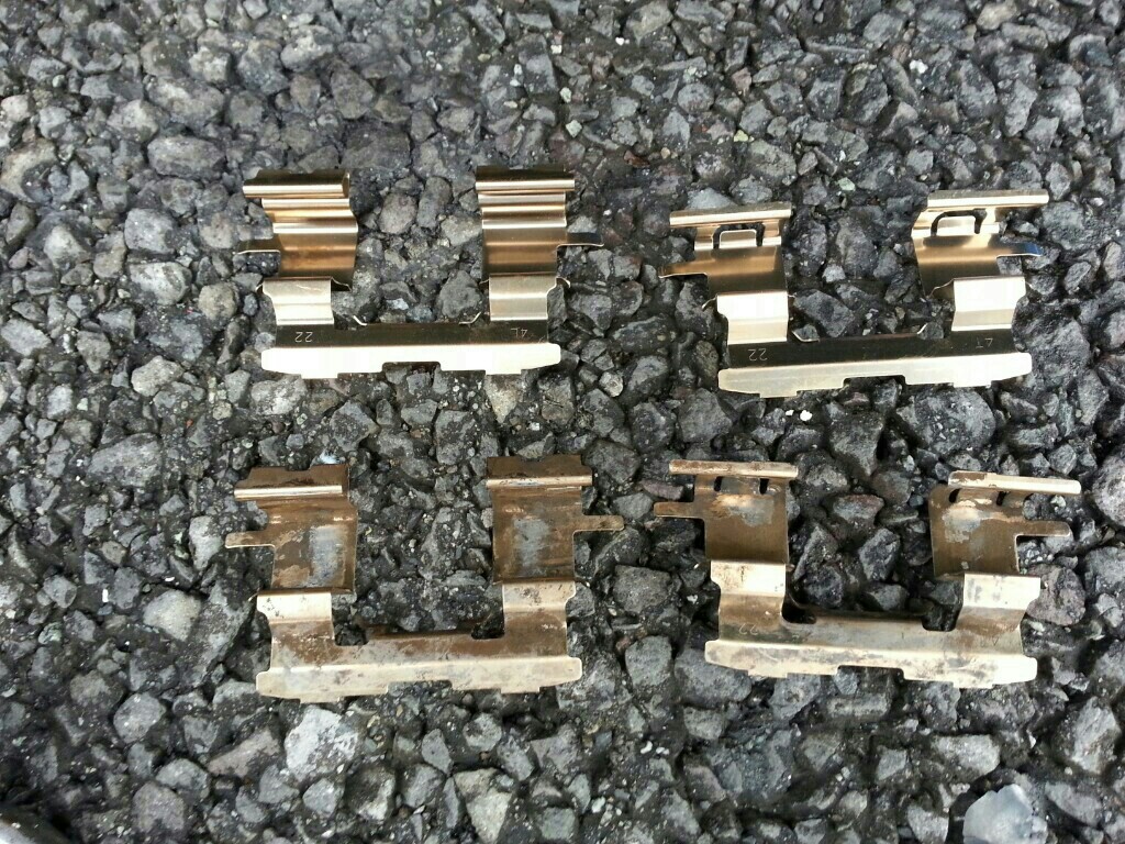

Всем привет!)))
Итак... в 3 раз разобрав и собрав суппорт... хочу попробовать заменить все-таки фиксаторы колодок)))
Ну нечему там больше щелкать вообще!)
Они на месте, их снимали до меня теоретически только 1 раз - дилер при замене колодок на ТО на 40 или 50 тыс км... Может что-то деформировалось, может что-то увело, но работает это всё неправильно)))
Продаётся это всё комплектом с пластинами, без вариантов?
Отдельно фиксаторы найти не получилось даже у дилеров в загашнике с "забытыми железочками" ;D

Ну то есть без вариантов :)
Заказала минут через 10 после того, как спросила)))
Пусть будет ;) 1500 рублей за 4 нужных мне железки, конечно, перебор, но заодно и пластины заменю)
И буду знать наверняка, в нём было дело или ищем дальше ;D
Речь вроде только про перед.
Не ясно чем отличаются варианты 04947-47020 и 04947-42050.
Да, вопросы только к переду)
Причем работает все без нареканий и четко, и смущают только посторонний звуки)
На тему разности номеров:надо разобрать рейсталинг и посмотреть :D
Мне пока не попадались, так что тренируюсь на своём)))
Или допросить бы того, кто уже в поточном режиме обслуживает и рейсталинг, и дорейсталинг)))
Экспериментировать не стала - себе заказала 47020 :)
Так ведь по каталогу оба номера пересекаются по датам выпуска авто.
