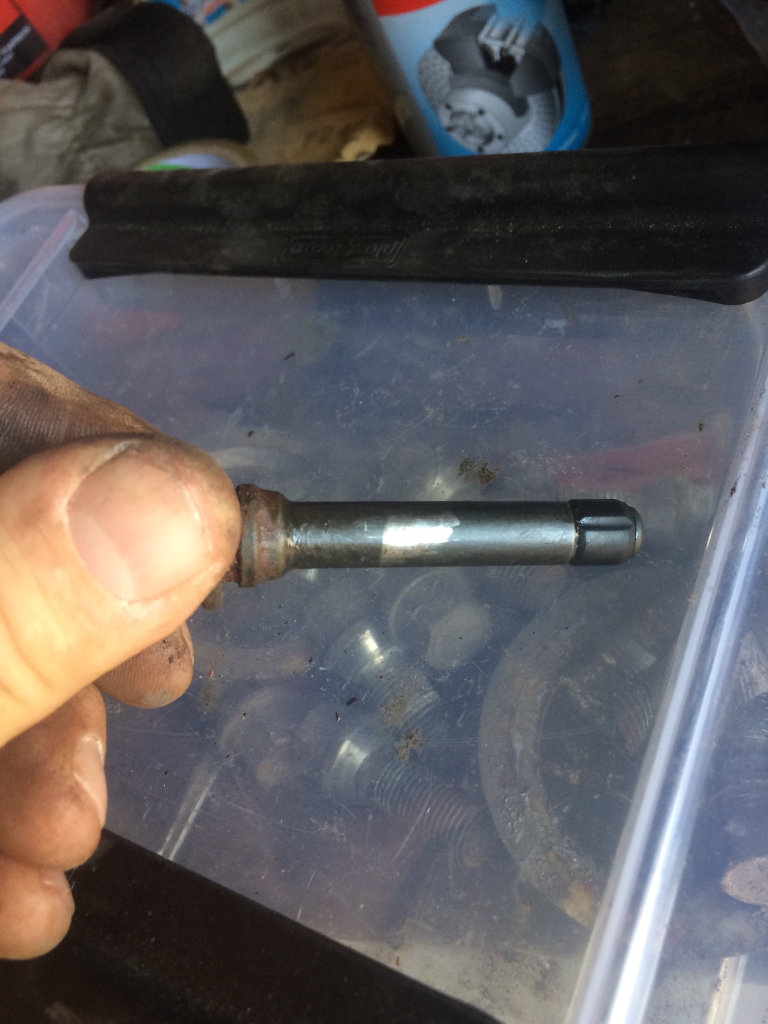

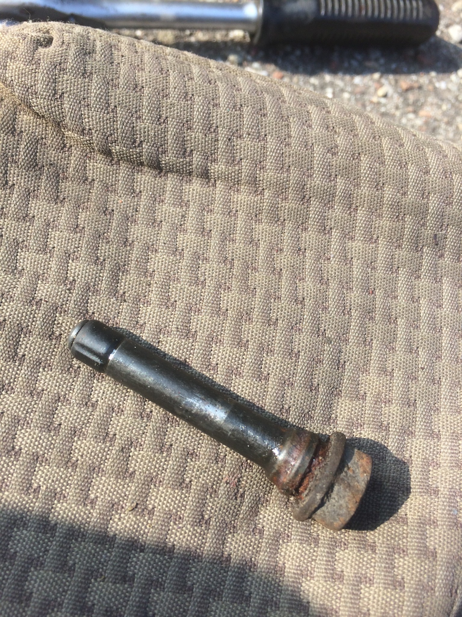

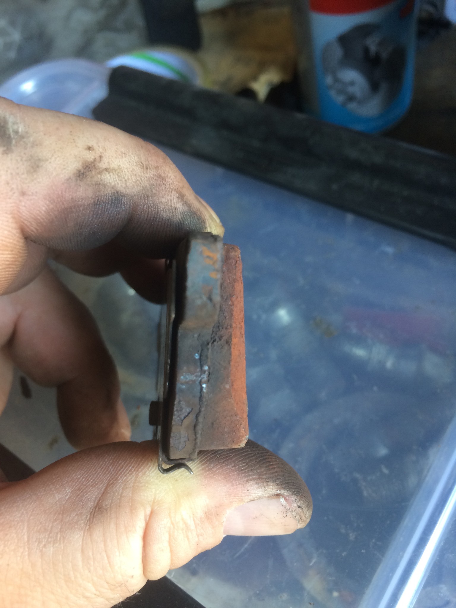

В сем привет! Сегодня менял зимнею резину на летнею и за одно сделал ревизию колодок и суппортов.
Косяк обнаружил на заднем левом. Внешняя колодка изношенна на из косяк. Фото прилагаю. Внутренняя колодка с стороны поршня практически не износилась.
Задние колодки менял год назад, пробег примерно 10 тыс. Менял по той же причине, там же износ на из касок. Направляйки ходят хорошо, смазка заменена год назад.
На остальных суппортах все хорошо.
Сравнивал работу задних суппортов когда нажимаешь на педаль тормоза. Тот который имеет износ колодки, при нажатии педали тормоза, немного заламывается. Не много, это совсем чуть-чуть. Но видать этого достаточно чтоб был износ колодки.  С другой стороны такого эффекта нет.
Как исправить эту ситуацию?
Причины неравномерного износа:
— направляющий палец застрял из-за коррозии (применена смазка, не предназначенная для этого узла),
— у скобы ограничен ход из-за скопления смазки на дне колодца (отсутствуют каналы на резинке направляющей),
— подклинивание ушей колодки в опорной пластине (коррозия под ними на скобе),
— потеряны пружины, разводящие колодки,
— колодки старого образца (у вас нормальные).
« Последнее редактирование: 07 Апр. 2019, 18:00:29 от Max Kaminsky »

— направляющий палец застрял из-за коррозии (применена смазка, не предназначенная для этого узла), - Не мой случай. Все по букварю.
— у скобы ограничен ход из-за скопления смазки на дне колодца (отсутствуют каналы на резинке направляющей),- Смазка на дне колодца присутствует. Не должна? Каналы на резинке есть.
Как видно присутствует след износа тефлонового покрытия. Метал износа не имеет. Пока не имеет!
— подклинивание ушей колодки в опорной пластине (коррозия под ними на скобе), -  Стоят новые ERT, заменил из за цены 3,7 евро. Хотя и старые были в хорошем состоянии. Перед установкой посадочное место было тщательно зачищено.
— потеряны пружины, разводящие колодки, -  Пружинки присутствуют.
Ни чего из перечисленного не имеет место, проблема и нынче там!
Ездил сегодня на дачу. По дороге остановился не прибегая тормозов, левый задний диск чуть теплый. Значит колодка не отходит от диска. Остальные диски холодные.
« Последнее редактирование: 07 Апр. 2019, 20:26:36 от Sergej T »

Может быть смазки перебор и палец на пол пути пружинит и выталкивается назад.
Вот в этих пластинах ERT свободно колодки двигаются?
Нужно перед сборкой все подвигать, убедиться, что все свободно.
Поршень был утоплен перед сборкой?
Ну и традиционный вопрос, крест на поршне не упирается в штырь на колодке?
« Последнее редактирование: 07 Апр. 2019, 20:34:28 от Max Kaminsky »

Может быть смазки перебор и палец на пол пути пружинит и выталкивается назад. - Не пружинит, не выталкивает.
Вот в этих пластинах ERT свободно колодки двигаются? - Свободно двигаются.
Поршень был утоплен перед сборкой? Да, вкручен.
Ну и традиционный вопрос, крест на поршне не упирается в штырь на колодке? Не упирается. Все выставлено по букварю.
Износ колодки не с стороны поршня, а снаружи. Колодка упирается в скобу.
