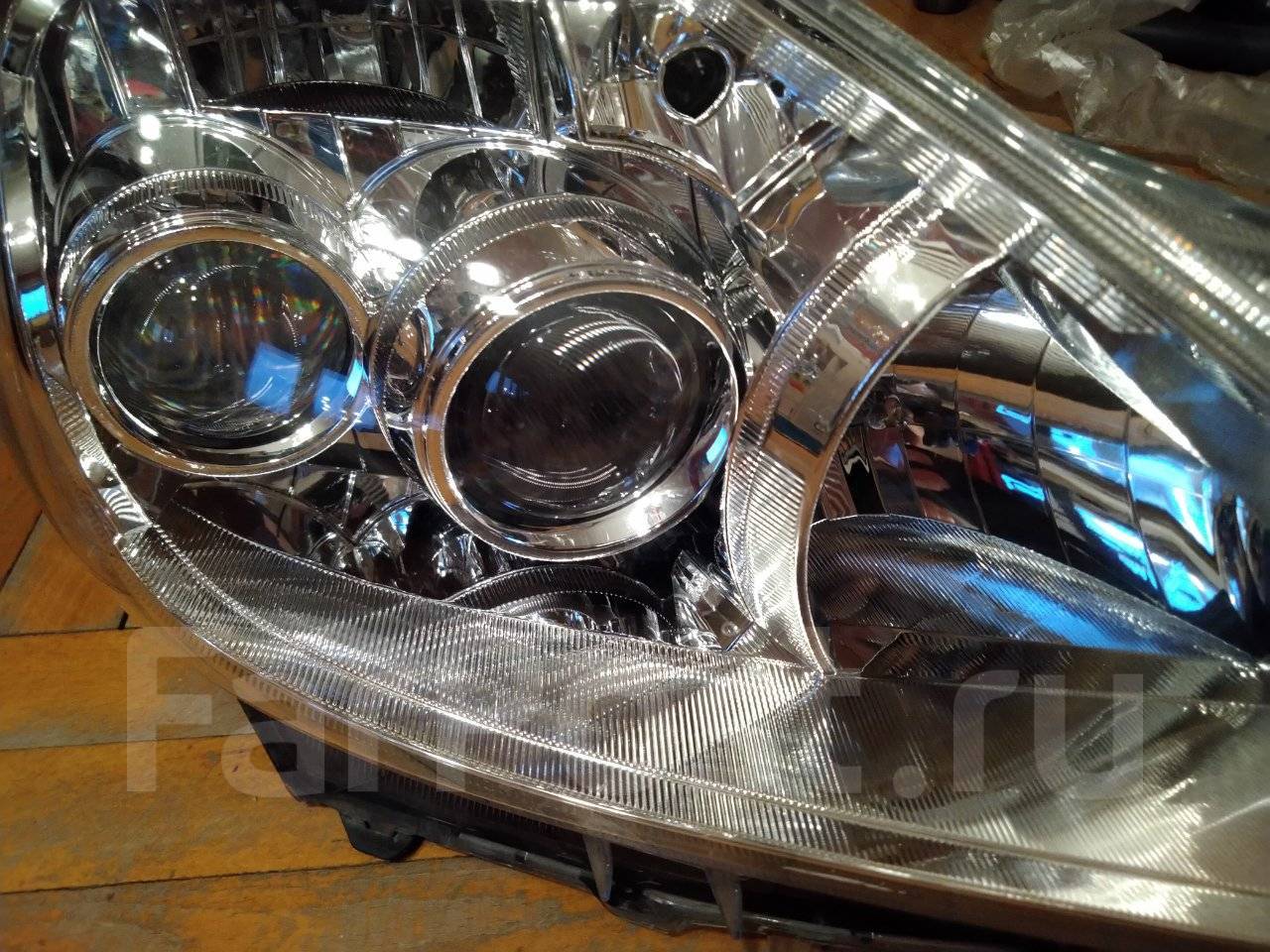

« Ответ #119: 14 Нояб. 2018, 15:41:49 »
нашел фото тут https://www.drive2.ru/l/510897424768696856/
https://www.drive2.ru/l/508777291472437912/
и еще бонус (Костян из Минска дал ссылку)
