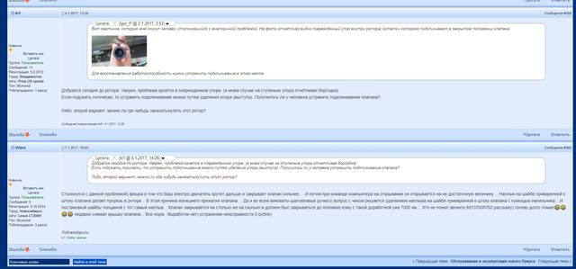

неужели это то,что я вычитал на приусфоруме только что, где вы писали
"На пластиковом корпусе ротора есть ограничитель хода, который при максимальном закрытии клапана упирается в соответствующий отлив у основания червячного вала. Если ротор провернуть на валу до упора руками чуть сильнее, чем это делает электромотор, то это приведёт к деформации ограничителя и его последующему подклиниванию в процессе работы. "
там вроде ниже человек пишет что можно сделать,но я пока не понимаю что именно, потому что сам туда не лазил..
С наибольшей вероятностью, именно так.
