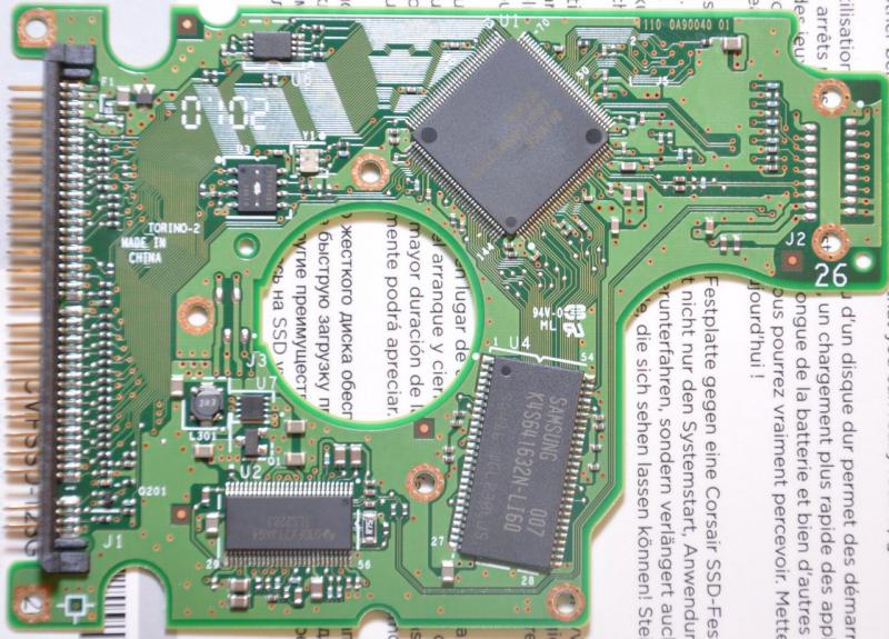

верхняя КАРТИНКА - явно IDE :), указанная модель - SATA.
Подключение к компьютеру - стандартный кабель сата + стандартный питание\или usb-коробка для внешних 2.5" ЖД\или запихать в ЛЮБОЙ СОВРЕМЕННЫЙ ноут (ну почти в любой).
Предположу, что жесткий диск у нас такой:
HITACHI Endurastar J4K50
http://www.hgst.com/hard-drives/automotive-and-industrial-drives/endurastar-j4k50
Модель HEJ425040F9AT00
Спецификация: http://www.hgst.com/tech/techlib.nsf/techdocs/CE7FF9B4C493ACB4862571DB007B3D9B/$file/Endurastar_J4K50_N4K50.pdf
Interface: ATA-6
Вот еще фото нашел:

маркировка АТ и вид разъема - явно IDE (устаревший). Разберем - посмотрим ;)
