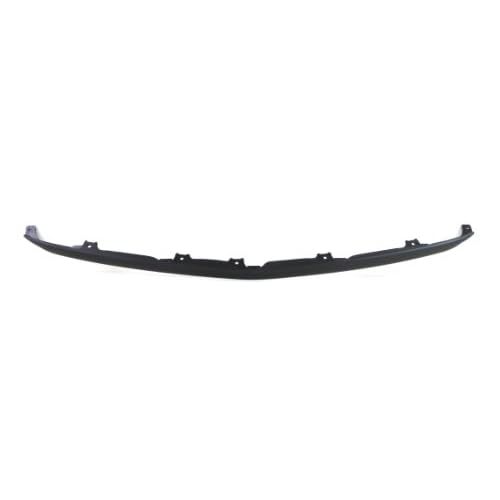

Сейчас сходил поставил уплотнитель капота.
Всё встало как положено в родные места, никаких скотчей  не использовал.
Так как резинка коротковата немного, то я делал новые отверстия в ней под пистоны и немного натягивал.
Тянул справа налево, если стоять лицом к капоту.
Получилось точно от края до края.
Края подсунул и защелкнул под пистоны уже ранее стоявших уплотнителей.
Слева пистон защелкнулся, хоть и с трудом, а вот справа из-за увеличившейся толщины уплотнителя родной пистон  застегнуть так и не смог.
Поэтому я вытащил крайний левый пистон из  нового уплотнителя (он другой и немного длиннее), там он уже был не нужен и с ним все застегнулось.
Наверное плохо объяснил, но я не знаю как по иному словесно написать.
Короче вроде все получилось, снаружи не видно, эффект я думаю должен быть.

Сереж, подробности напиши по уплотнителю. Ты какой в итоге купил 53381-20180 или 53381-47020? Клипсы номерок какой и сколько нужно?
Заказывал 53381-47020, решил что лучше как советуют.
Все клипсы идут в комплекте с уплотнителем, ничего отдельно заказывать не надо.
