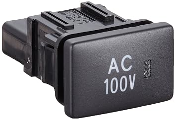

Подскажите кто вкурсе в каких из этих кнопок есть фиксация?
Ну или наоборот в каких точно нет фиксации.

Омыватель без фиксации. Режимы  EV..... вроде тоже ведь.

Да хочу с фиксацией. Пока что из всего разнообразия кнопок нашел кнопку c фиксацией только PWR Door Off. Уж не думал что с это такая проблема найти оригинал с фиксацией.

 Возможно, у тех кнопок где есть индикация включения есть фиксация. А именно, подогрев зоны дворников и off

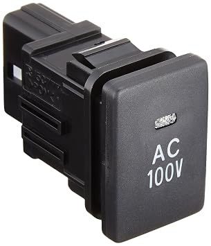

Мне тоже так сказали но могу точно сказать на собственном примере.
Кнопка автоматической парковки имеет окошечко. Но она не фиксируется.
Кстати говоря кнопка ОФФ мелодия, имеет две модификации. С окошечком и без него (2и7 фото). Без окошечка 100% не фиксируется.
« Последнее редактирование: 28 Фев. 2019, 10:39:08 от asuskey »

Вселенский облом купил кнопку OFF "мелодия" с окошечком, а она без фиксации.
Думаю можно подобрать подходящую релюшку, которая будет переключатся от импульса.
Мне кажется все кнопы с окошечком будут без фиксации

На Драйве меня убеждали что с окошком будет прям 100% с фиксацией.
Как вариант да тоже подумал об реле.
