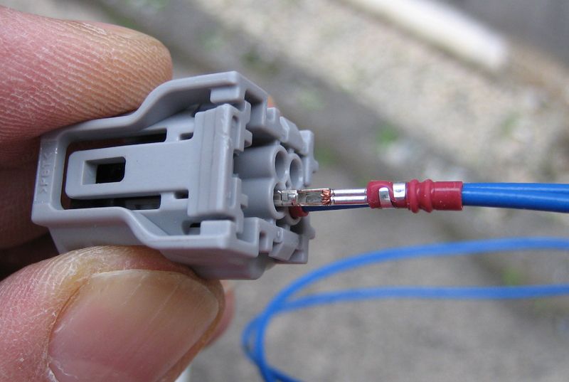

Я же ищу фишку на саму камеру. Она герметична.
Место в самой камере выглядит так(фото ниже), можете его сравнить с изображением V6 выше.

Оффлайн f0X
  • Сообщений: 128
  • Репутация: +106/-0
  • Авто: Prius 30 PLUG-IN
  • -> Вы поблагодарили: 41
90980–12495 вроде он?
а вот пинЫ под него
« Последнее редактирование: 04 Май 2019, 01:33:30 от f0X »
Оффлайн steslia
  • Сообщений: 212
  • Репутация: +33/-0
  • Авто: Prius 30, америка дорестайл
  • Город: хутор близ Диканьки
  • -> Вы поблагодарили: 121
  • -> Вас поблагодарили: 30
а вот пинЫ под него
Етить... точно он.
Ещё и пины отдельно продаются. :)
Спасибище!
