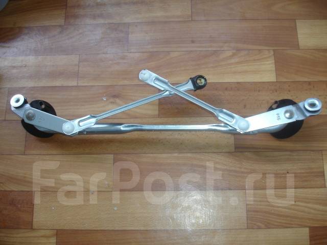

Привет всем читающим!
Утром, включив авто включил дворники, так пассажирский дернулся на-половину и замер, в то время как левый продолжил «чистить»..Пошевелил бедолагу - а он куда хочу-верчу.. Впервые такое... Обычно задний ломается, а тут вот сюрприз...
Может, кто сталкивался?

Шлицы на валу стерлись и/или ослаб болт.

Провернуло поводок на валу?

болт снимал, дворник следом.. крепление в порядке..
ааа...вопрос? Я так понимаю, своими безграмотными силами я его починть смогу?
или лучше  в сервис?
Re: дворник капут
« Ответ #4: 24 Нояб. 2015, 16:59:18 »
или лучше  в сервис?
Поводок ходит, а вал при этом не вращается? Так?

так. Левый работает, правый не шевелится.
Re: дворник капут
« Ответ #6: 24 Нояб. 2015, 17:04:24 »
Уточню: поводок левого дворника в выключенном состоянии ходит (если рукой шевелить), а вал этого дворника при этом не вращается? Так?

поводок(конструкция со щеткой?) в выкл. состоянии вращается вместе с валом, к которому крепится свободно. Если я прав. вопрос понял..
Re: дворник капут
« Ответ #8: 24 Нояб. 2015, 17:09:48 »
Надо снять жабо и смотреть то, что я обвел красным. Других вариантов нет.

сам сниму это жабо, надеюсь!?
http://www.japancats.ru/toyota/Parts.aspx?Model=2e8fd423-57d5-4fae-b8c4-27e160ec4dc2&Unit=29c71f92-1631-48a9-81d4-bf26e0b6adf0
Тогда возможно слетела тяга с трапеции стеклоочистителя.
Должно получиться
http://www.japancats.ru/toyota/Parts.aspx?Model=2e8fd423-57d5-4fae-b8c4-27e160ec4dc2&Unit=6e84d6cd-fb0e-4c10-8f73-4f1f54bb0c8e
Там ничего сложного: дворники откручиваешь, по бокам по одной клипсе, по-моему (не слишком просто выковыриваются, но это возможно), и все - жабо целиком поднимается. Половинки еще между собой соединены.

было дело) словил рассинхрон дворников. гайку на 12 или 14 подтянул и поехал дальше   :D
