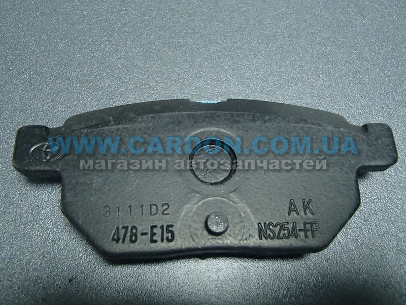

Остался неразрешенным один вопрос - кто является ОЕМ поставщиком задних колодок для рынков США/Японии. Вопрос справедлив как для 30 так и 20 приуса.
Товарищи, давай вернемся к дискам-колодкам :)
Так ADVICS делает им на конвейер.
На 30 вроде сзади на всех рынках уже диски, а не барабаны.
Может эта ссылка поможет: http://www.cardon.com.ua/?act=artinf&art=0446612150&kbr=1771
А вот еще с 30-ки:
04466-47030
http://23255555.com/shop/detail/04466-47030.html#
Производитель: AK (ADVICS) ?
На сколько я помню, AK - маркировка производителя Akebono.
Igor_P, ты был прав, AK это AKEBONO CORPORATION
Но выглядят они не как тойотовские:
Паша, это совершенно не то :)
Задние колодки AKEBONO идут c кат. номером AN716-WK
Выглядят вот так:
