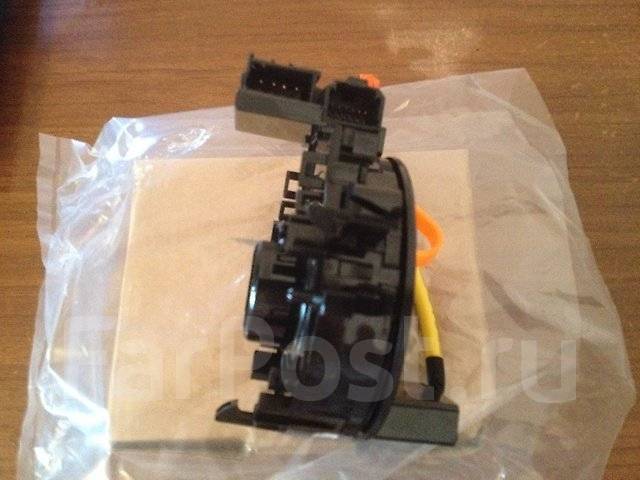

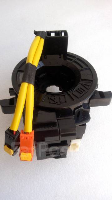

Шлейф кнопок-аирбэга находится под самим рулем.  Блин неужели там есть место еще этот датчик прищелкнуть к корпусу шлейфа. https://static.baza.farpost.ru/v/1479536334188_bulletin
Скажу больше - на этом фото он тоже есть ;)
фото с датчиком и без
