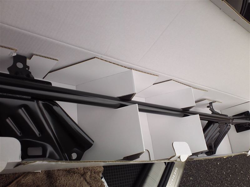

Идею предложили наши французские коллеги (тоже приусоводы).
Текст и картинки частично будут взяты из их  поста
Они в свою очередь подсмотрели у японцев на Минкаре

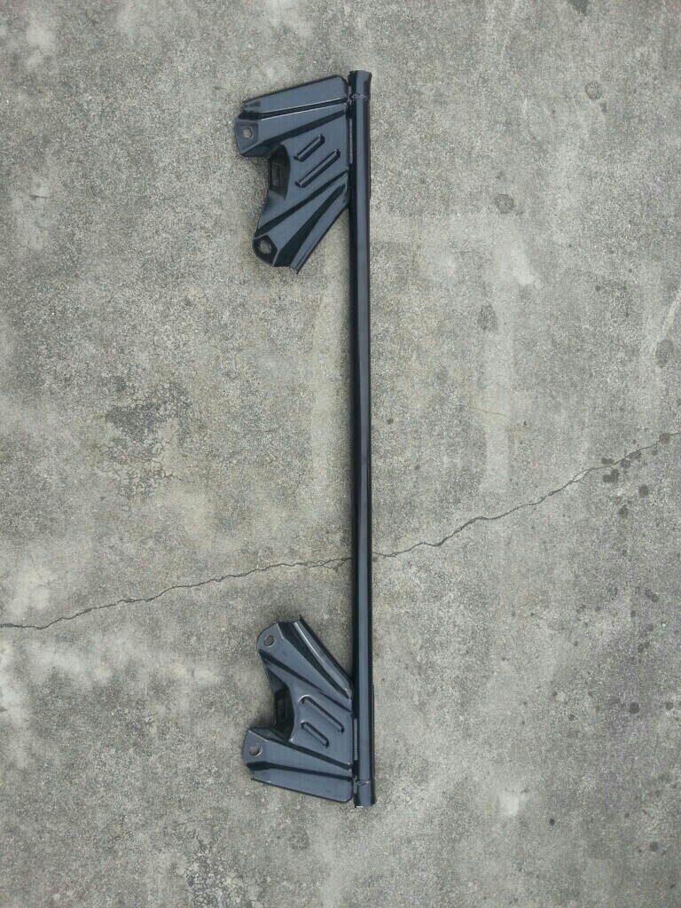

Кат.№ 61063-05010
По имеющейся информации, кузов 30-ки разрабатывался на базе 150-й Короллы, и 270-й кузова Toyota Avensis также позаимствовал кое-что от него, в том числе основные элементы силового каркаса, это объясняет, что крепления 30-ки для этой распорки совпадают с Авенсисовскими.
Конечно (вот досада) без доработки не обойтись.

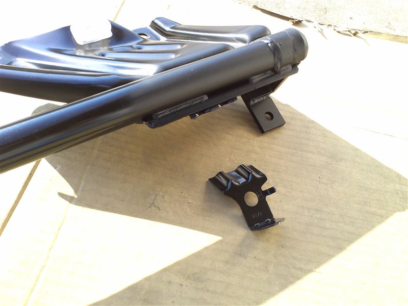

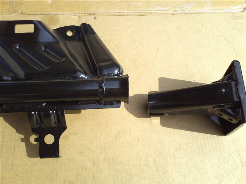

1. Надо укоротить распорку.
2. приварить дополнительные крепления
штатное не подходит, смотрите фото:

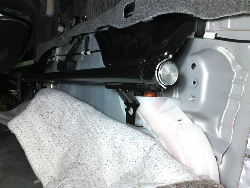

На фото ниже уже с новым креплением
3. Снять часть наполнителя сиденья с внутренней стороны
Итог:
